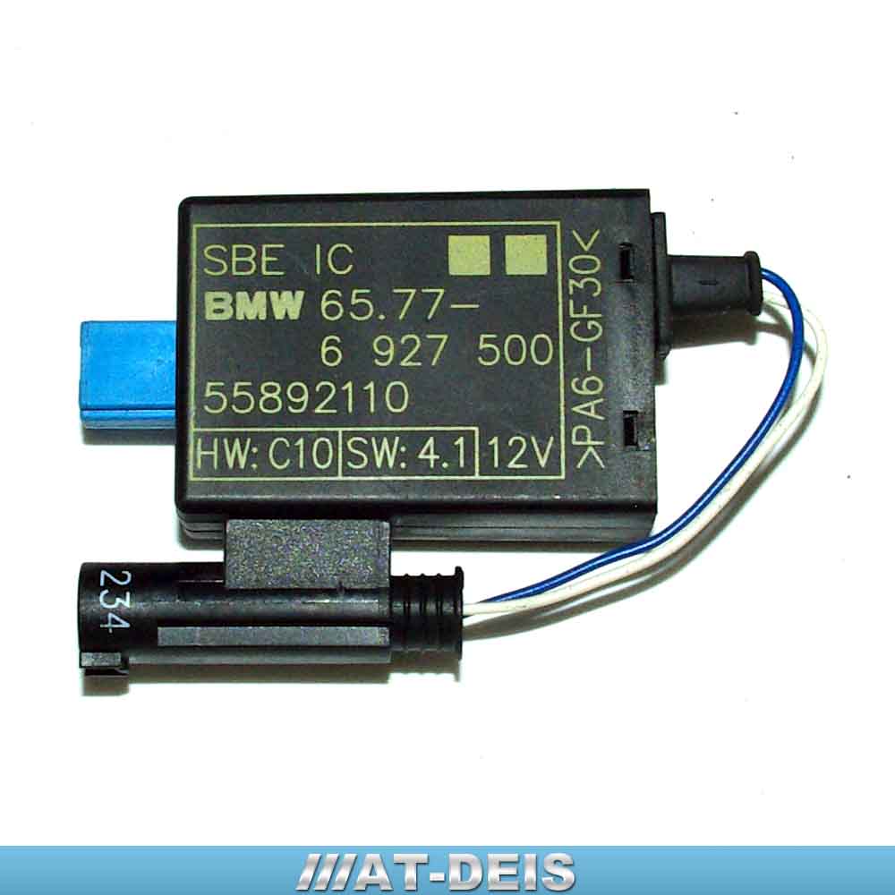

Is dat deze module:
De mat gaat dan op de blauw stekker?
tom_il
Berichten: 4119
Locatie: Tienen, belgie
Re: Storing veiligheidsgordelsysteem
Bericht door tom_il » 30 apr 2018, 16:12
Geen idee. Lijkt wel iets meer te zijn als een weerstand.
