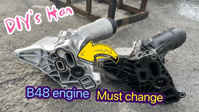

Oliehuis
Ook hier gaat het vaak lekken, ook hierbij zijn verbeterde beschikbaar van aluminium gemaakt, voor veel minder geld dan OEM (ook beter?)
Iemand hier al problemen gehad? Hebben mensen al de nodige delen (al dan niet preventief) vervangen door NON-OEM verbeterde delen met aluminium connectors en vaatjes? Kosten?

nu 9 maand verder; hele koelsysteem leeg. de bekende thermostaat behuizing/module lek. Onderdeel kost zo'n 460 euro, maar het is ook veel sleutelwerk. Gelukkig nog garantie en zijn de kosten (wat zomaar een 1000+ euro kan zijn niet voor mij. Nu alles toch los ligt ga ik de oliefilterbehuizing ook gelijk preventief vervangen door een exemplaar van aluminium en wat slangen.
is het gewoon een bekende kwaal van de B48 motoren die dus in de 520i , 530i en 530e zitten. meestal gaan ze ergens tussen de 150.000 en 200.000 km. Mijn auto heeft slechts 138.000.

auto weer terug, koelmodule vervangen en diverse slangen die knapten bij het aanraken doordat deze hard geworden waren. gelukkig onder garantie anders had deze reparatie zeker zo'n 1500 euro gekost. Het is geen kwestie óf, maar wanneer deze gaat. meesten zijn rond de 150.000 aan de beurt, sommigen pas bij 2 ton, anderen rond de ton.
Preventief heb ik de oliefilterbehuizing ook laten vervangen door een upgrade van aluminium. Die heb ik dan wel zelf betaald, maar nu alles toch ligt alleen het onderdeel moeten betalen.

Weet je soms ook welk merk aluminium filterhuis, waar gekocht, er is nog wel eens discussie over de paskwaliteit

Ik heb een Aluminium OFH gekocht van URO.
lees veel van onbekende merken, goedkoop spul uit china. zal ook best goed spul tussen zitten maar ik durfde het niet aan. het is een flinke klus, dus dan beter voor safe gaan dan dat je over een jaar of 2 weer kunt.
Er is wel een origineel OEM pakking gebruikt
